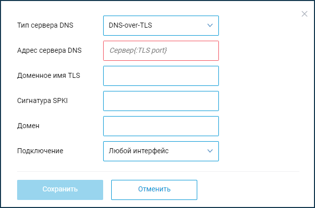

В разделе "Профили DNS" нажмите "Добавить сервер".
Появятся поля для заполнения определенных параметров. В поле Тип сервера укажите значение DNS-over-TLS, в поле Адрес сервера DNS (в нашем примере это 77.88.8.8 и 77.88.8.1), Доменное имя TLS (в нашем примере это common.dot.dns.yandex.net) и при необходимости интерфейс подключения (по умолчанию установлено значение "Любое").
Например:
Справка: В поле "Адрес сервера DNS" можно указать IP-адрес сервера (77.88.8.8) или доменное имя FQDN (common.dot.dns.yandex.net), а также допускается адрес с указанием TLS-порта, например 77.88.8.8:853 или common.dot.dns.yandex.net:853 (дописывать TLS-порт необязательно, т.к. система автоматически подставляет 853-й порт).

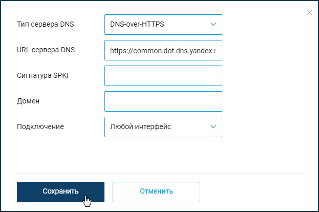

Появятся поля для заполнения определенных параметров. В поле Тип сервера укажите значение DNS-over-HTTPS, в поле Адрес сервера DNS укажите имя сервера DNS и при необходимости укажите интерфейс подключения (по умолчанию установлено значение "Любое"). Данные запросы используют формат DNS message. В нашем примере добавлены серверы https://common.dot.dns.yandex.net/dns-query и https://dns.comss.one/dns-query
Например:
Примечание: Если в настройках роутера одновременно указаны несколько серверов DNS over TLS и DNS over HTTPS, приоритет будет у тех серверов, кто быстрее отвечает на DNS-запросы.
В Keenetic можно использовать не более 8 серверов DoT/DoH.
